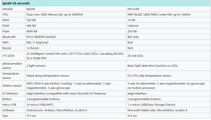

BPI:bit VS micro:bit

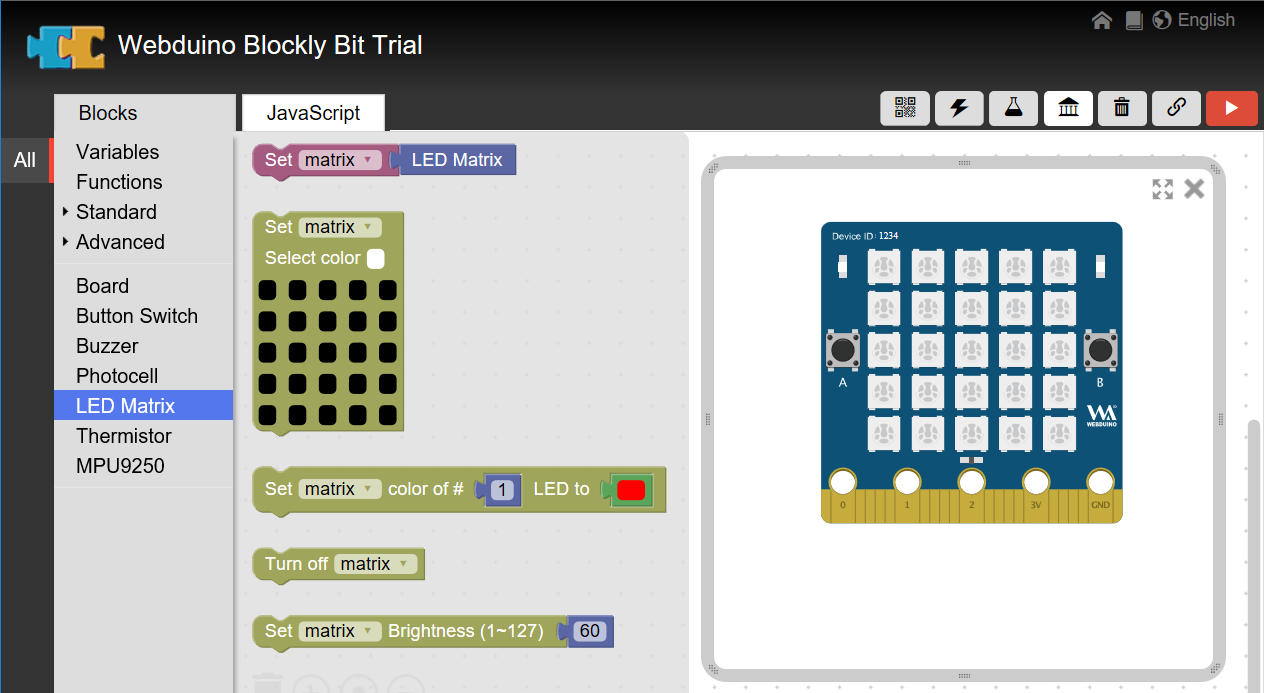

BPI:bit for webduino:
