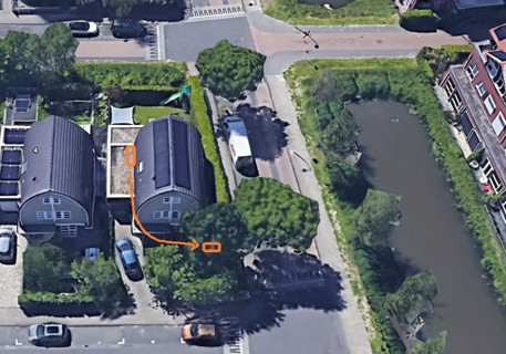

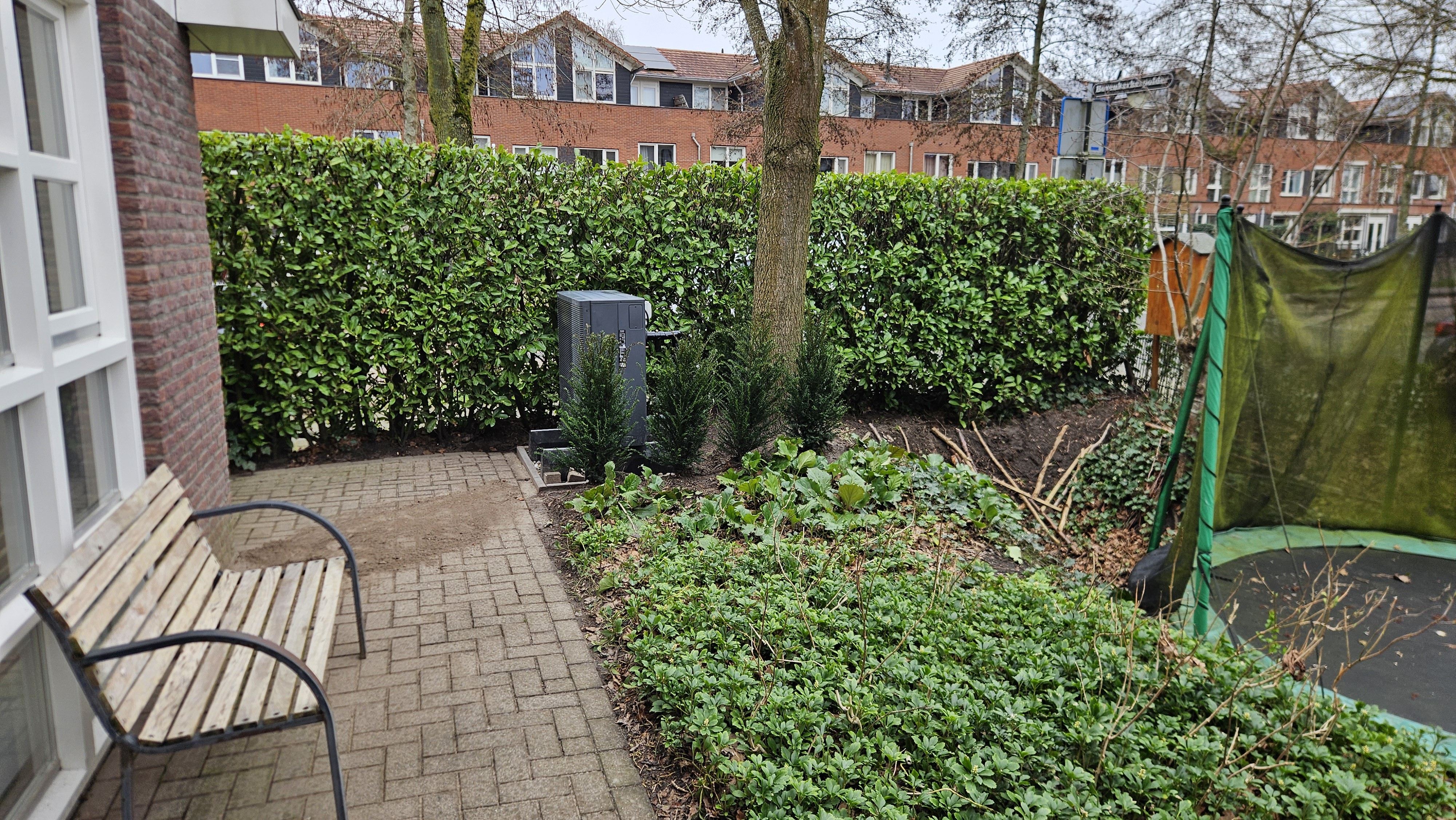

Geluidsoverlast en buitenunit verplaatsen
December 2025 klaagden buren over een bromgeluid dat ze 's nachst wakker hield. Mijn decibelmeter gaf 55 dBA op de erfgrens aan, ruim 15dBA hoger dan 's nachts toegestaan (40dBA). Een spectrumanalyser app liet duidelijk een piek op de compressorfrequentie 31 Hz en zijn harmonischen 62, 93, 124 Hz zien. Het was geen resonantie van het houten dak van de garage, want ik voel geen trilling. Ik heb 's nachts de warmtepomp op stille modus gezet, dat scheelt 4-6 dB en de warmtepomp reduceert zijn vermogen met 50-66%, dus dat is geen oplossing voor de winter. Dempingswandjes en trillingsdempers helpen maar een paar dB terwijl 15 dB nodig is. De uitblaas richting van de warmtepomp veranderen heeft geen zin, want de herrie komt niet van de ventilator maar van de compressor. Er zijn geluiddempende omkastingen die 10-15 dB beloven, maar onder de 150 Hz, waar de buren last van hebben, is het maar enkele dBs. Voor die lage frequenties moet je een zware (250 kg) geluid isolerende omkasting plaatsen a 4000 euro. Zo'n kast is gigantisch groot en lelijk en het beperkt de luchtstroom en daarmee de capaciteit van de warmtepomp. Voor mij was de enige resterende oplossing afstand houden. Geluidsdruk neem logaritmisch af met de straal van een bol. In het open veld verspreid het geluid zich over het oppervlak van een halve bol. Voor een muur in een kwart bol en in een hoekje in een achtste bol. Tussen twee muren, zoals op mijn garage, kan het geluid niet goed weg, en zelf versterken door reflectie tussen muren. De 5 meter afstand tussen de muren resoneren versterkt frequenties van 33Hz, precies de lage brom waar de buren last van hebben. Dat verklaart waarom ik niet 54 dBA maar 55 dBA mat. Ik heb deze website gebruikt om geluidsdruk op afstand te berekenen. Je vult het geluidsvermogen van de warmtepomp in, de situatie (voor een muur) en de afstand en dan berekent die het aantal dBs, een kind kan de was doen.
Op de hoek voor het huis, kan het geluid het geluid goed weg en staat die ver van de buren. Voor de buren berekende ik 29 dBA en 34dBA voor mijn dochters slaapkamerraam (op 4-5m), ver onder de 40 dBA. Schimmeltechniek had destijds ingeschat dat geluid geen probleem was, maar vanaf 1 januari 2024 hadden ze eigenlijk een berekening moeten doen, daarom hebben ze voor het verplaatsen van de buitenunit flinke korting gegeven. De buitenunit is naar de voortuin verplaatst. Daarna heb ik er een paar struikjes omheen gezet
Ondanks dat de buitenunit op slechts 4-5 meter van mijn dochters slaapkamerraam staat, hebben we geen last van geluid, we horen we geen brom, dat bevestigd wel dat er sprake was van resonantie en dat in de nieuwe situtatie het geluid wel weg kan.
