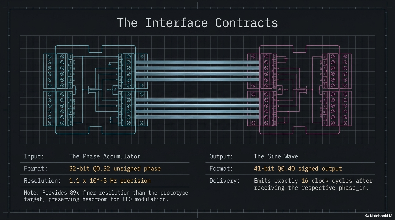

    2.7 Output Contract / 出力契約
    2.7.1 Interface to the amplitude multiplier / 振幅乗算器へのインターフェース
    The Maclaurin pipeline produces one output per clock to the amplitude multiplier (Chapter 4 territory):
    マクローリンパイプラインは振幅乗算器(第 4 章領域)へ 1 クロックあたり 1 出力を生成する:
    SignalWidthFormatDirection
    sin_out41Q0.40 signedMaclaurin → amplitude multiplier
    sin_valid1active-highMaclaurin → amplitude multiplier
    bin_index_out11unsignedMaclaurin → amplitude multiplier (delayed by pipeline depth)
    The 41-bit signed format is Q0.40: 1 sign bit + 40 fractional bits, representing the range [−1, +1) with precision 2⁻⁴⁰ ≈ 9 × 10⁻¹³. The maximum representable positive value is 1 − 2⁻⁴⁰; the value +1 exactly is not representable (and not reachable from the polynomial truncation in any case).
    41 ビット符号付きフォーマットは Q0.40:1 符号ビット + 40 小数ビットで、範囲 [−1, +1) を精度 2⁻⁴⁰ ≈ 9 × 10⁻¹³ で表現する。最大表現可能正値は 1 − 2⁻⁴⁰;値 +1 ちょうどは表現不能(およびいかなる場合も多項式打ち切りから到達不能)。
    2.7.2 Why Q0.40 rather than Q0.27 / なぜ Q0.27 ではなく Q0.40 か
    A simpler approach would be to truncate the Maclaurin core's output to 27 bits (Q0.26) so that the downstream amplitude multiplier (sin × A_k) can also fit in a single 27×27 DSP block. The WPMS Synthesizer rejects this simplification for the reasons recorded in Chapter 1's "spend richly outside the core" principle:
    より単純なアプローチは、マクローリンコアの出力を 27 ビット(Q0.26)に切り詰めて、下流の振幅乗算器(sin × A_k)も単一の 27×27 DSP ブロックに収まるようにすることだろう。WPMS シンセサイザーはこの簡略化を、第 1 章の「コア外では贅沢に」原則に記録された理由により拒否する...

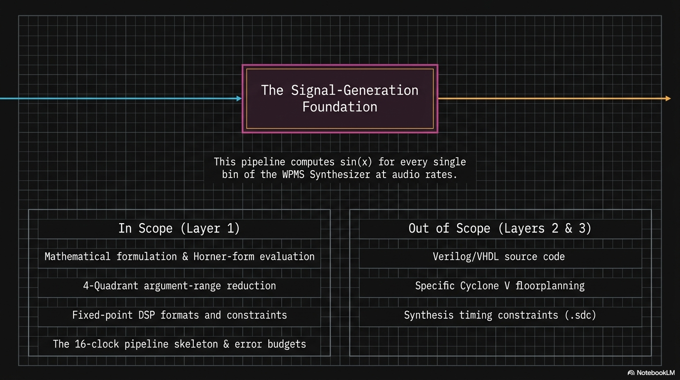

    Chapter 2: Maclaurin Pipeline Specification [Part 1 of 2]
    WPMS シンセサイザー — 第1層仕様書
    第2章:マクローリンパイプライン仕様 【前編】
    License: CC0 1.0 Universal (Public Domain) This chapter specifies the Maclaurin polynomial pipeline that computes sin(x) for each bin of the WPMS Synthesizer. It is the foundational signal-generation component of the FPGA Spectrum Engine physical layer.
    ライセンス:CC0 1.0 Universal(パブリックドメイン) 本章は、WPMS シンセサイザーの各ビンの sin(x) を計算するマクローリン多項式パイプラインを仕様する。これは FPGA Spectrum Engine 物理層の信号生成基盤部品である。
    2.1 Role and Boundary of this Chapter / 本章の役割と境界
    What this chapter specifies / 本章が仕様するもの
    • The mathematical formulation of the polynomial sine evaluation / 多項式正弦評価の数学的定式化
    • The argument-range reduction strategy (four-quadrant decomposition) / 引数範囲縮小戦略(4 象限分割)
    • The internal fixed-point formats at every pipeline stage / 各パイプライン段の内部固定小数点フォーマット
    • The DSP block usage constraints / DSP ブロック使用制約
    • The pipeline depth budget and structural skeleton / パイプライン深度予算と構造骨格
    • The input contract from the sequence-modulation processor / 数列変調プロセッサからの入力契約
    • The output contract to the amplitude multiplier and summation tree / 振幅乗算器および総和ツリーへの出力契約
    • The error budget and its allocation across stages / 誤差予算とその段間配分
    What this chapter does NOT specify / 本章が仕様しないもの
    • Verilog or VHDL source code (this is Layer 1, not Layer 3) / Verilog または VHDL ソースコード(これは第 1 層であり第 3 層ではない)
    • Specific Cyclone V DSP block instantiation patterns (left to implementer) / 特定の Cyclone V DSP ブロックインスタンス化パターン(実装者に委ねる)
    • Manual placement or floorplanning constraints (recorded in Layer 2 traces during implementation) / 手動配置またはフロアプランニング制約(実装中の第 2 層軌跡に記録される)
    • Synthesis tool settings, timing constraints .sdc files (Layer 3 territory) / 合成ツール設定、タイミング制約 .sdc ファイル(第 3 層領域)
    • The sequence-modulation processor that produces the phase accumulator value (Chapter 3) / 位相累算器値を生成する数列変調プロセッサ(第...

    Why 11th-order Maclaurin? Not CORDIC, not LUT — and why the implementation is an open arena
    When you tell someone "I generate 10,240 sinusoids on FPGA," the first response is almost always one of two questions: "CORDIC?" or "big lookup table?"
    Neither. Every bin in this engine generates its sine value through direct evaluation of an 11th-order Maclaurin series, computed on a fixed-latency DSP pipeline. One result per clock, per pipeline. Five pipelines in parallel. 10,240 sines per sample period at 48 kHz.
    This log is about why that choice — direct polynomial evaluation — was forced by the architecture. It is also about something more interesting: once that choice is made, the actual evaluation strategy on silicon is wide open. The mathematics is fixed. The implementation is an arena.
    The mathematics
    The Maclaurin series for sine is one of the first things you meet in calculus:
    sin(x) = x − x³/3! + x⁵/5! − x⁷/7! + x⁹/9! − x¹¹/11! + ···
    Truncating at the x¹¹ term, the remainder bound is:
    |R₁₁(x)| ≤ |x|¹³ / 13!
    For input range |x| ≤ π/2, the worst-case error is about 1.3 × 10⁻⁷, which corresponds to roughly 23 bits of effective precision — enough headroom for a 24-bit DAC with a few bits of guard against accumulated quantization noise downstream.
    Range reduction is trivial. A standard quadrant-fold reduces the input to [0, π/2], which costs one comparator and at most one subtraction at the head of the pipeline. Range reduction is not the interesting part of this design.
    Reason 1 — Verifiability
    The coefficients in the polynomial are 1/n! — exactly. They are not the result of a Remez optimization. They are not table-fitted. They are not vendor-supplied IP block constants. They are mathematical necessities, computable from a textbook in two minutes.
    This matters because the entire engine is being distributed as Open Prompt (more on this in Build Log #4). Anyone who wants to regenerate this implementation, with or without LLM assistance, can derive the coefficients themselves. There is no opaque parameter that has to be transferred along with the architecture description. The mathematics is the specification.
    A CORDIC implementation has the same property in principle (the rotation angles are arctan(2⁻ᵏ)), but in practice CORDIC implementations on FPGAs come with a thicket of magic numbers — gain compensation factors, micro-rotation orderings, scaling adjustments — that do not survive translation across architectures cleanly. A polynomial sine survives translation perfectly, because the polynomial is the answer.
    Reason 2 — Pipeline-natural
    Direct polynomial evaluation maps onto a fixed-latency DSP pipeline with one new sine result emerging from the end of the pipeline every clock cycle. The exact structure of that pipeline is an implementation choice (more on this below), but every reasonable structure shares the same property: the polynomial degree determines the pipeline depth, not the throughput. Throughput is one result per clock, period.
    This is the property that makes 2,048 bins per pipeline viable. At 100 MHz, a single pipeline produces 100M sines per second. At 48 kHz output rate, that is 2,083 samples worth of throughput per output sample — which I round down to a clean 2,048 bins per module, leaving headroom for control overhead. Five modules give 10,240.
    CORDIC also pipelines well, but each CORDIC iteration produces only a partial-precision result; you need 16–20 iterations for 24-bit precision, each with its own pipeline stage, each consuming a DSP block or its equivalent in logic. The DSP-block budget on a Cyclone V — 112 blocks total — is the hard limit on how many bins fit, and direct polynomial evaluation uses that budget more efficiently than CORDIC for the precision target I needed.
    Reason 3 — No memory...
