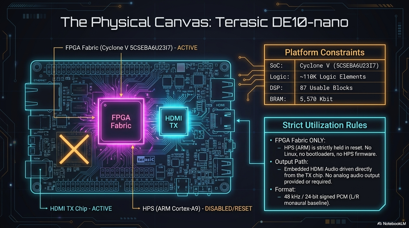

1.2 Target Platform / 対象プラットフォーム
Hardware: Terasic DE10-nano (Cyclone V SoC, 5CSEBA6U23I7).
ハードウェア: Terasic DE10-nano(Cyclone V SoC、5CSEBA6U23I7)。
FPGA fabric usage: This specification uses only the FPGA fabric portion of the Cyclone V SoC. The HPS (ARM Cortex-A9 dual-core) is not used in this specification. No Linux, no bootloader, no HPS firmware is required to run the WPMS Synthesizer. The .rbf file alone, written via Quartus Programmer or via the SD-card boot path with HPS held in reset, is sufficient.
FPGA ファブリックの利用: 本仕様は Cyclone V SoC の FPGA ファブリック部分のみを使用する。HPS(ARM Cortex-A9 デュアルコア)は本仕様では使用しない。WPMS シンセサイザーの動作に Linux、ブートローダ、HPS ファームウェアは要求されない。Quartus Programmer 経由で書き込まれた .rbf ファイル単独、または HPS をリセット保持したまま SD カードブート経路で書き込まれた .rbf で十分である。
Why DE10-nano specifically:
なぜ DE10-nano なのか:
- The DE10-nano is the standard MiSTer project platform, giving the WPMS Synthesizer immediate ecosystem reach. / DE10-nano は MiSTer プロジェクトの標準プラットフォームであり、WPMS シンセサイザーは即座にそのエコシステムへの到達範囲を得る。
- HDMI audio output is supported by open-source MiSTer cores, eliminating the need for a custom DAC board. / HDMI オーディオ出力が MiSTer のオープンソースコアによりサポートされており、カスタム DAC ボードの必要性を排除する。
- The Cyclone V SoC fabric (~110K logic elements, 112 DSP blocks usable, 5,570 Kbit BRAM) is large enough to host the WPMS architecture and small enough to constrain implementer choices productively. / Cyclone V SoC ファブリック(約 110K 論理要素、利用可能な 112 個の DSP ブロック、5,570 Kbit の BRAM)は WPMS アーキテクチャを収容するのに十分大きく、実装者の選択を生産的に制約するのに十分小さい。
- The board is widely available at modest cost, ensuring readers can replicate the work. / 同ボードは控えめな価格で広く入手可能であり、読者が作業を再現可能であることを保証する。
Substitution policy: Other Cyclone V SoC boards (e.g., the Terasic C5G that hosts the original prototype) are acceptable substitutes provided their DSP block count, BRAM capacity, and HDMI output capability are equal to or greater than the DE10-nano's. Migration to larger Intel/Altera FPGAs (e.g., DE25-nano, Agilex-based boards) is anticipated but is outside the scope of this Layer 1 document.
代替方針: 他の Cyclone V SoC ボード(オリジナルプロトタイプをホストした Terasic C5G など)は、DSP ブロック数、BRAM 容量、HDMI 出力能力が DE10-nano と同等以上であれば代替可能である。より大きな Intel/Altera FPGA(DE25-nano、Agilex 系ボードなど)への移行は予期されているが、本第1層文書の範囲外である。
1.3 Audio Output / オーディオ出力
Output path: HDMI audio, embedded in the HDMI signal driven from the DE10-nano's HDMI transmitter. The audio is decoded by an external DAC inside the HDMI monitor, computer display, or HDMI audio extractor connected to the board's HDMI output. No analog audio output is provided by the DE10-nano itself, and adding one is not in scope.
出力経路: DE10-nano の HDMI 送信器から駆動される HDMI 信号に埋め込まれた HDMI オーディオ。オーディオはボードの HDMI 出力に接続された HDMI モニタ、コンピュータディスプレイ、または HDMI オーディオエクストラクタ内部の外部 DAC によりデコードされる。DE10-nano 自体はアナログオーディオ出力を提供しない、そしてその追加は本スコープ外である。
Sample rate: 48 kHz (one sample period = 20.833 µs).
サンプルレート: 48 kHz(1 サンプル期間 = 20.833 µs)。
Sample format: 24-bit signed PCM, two channels (L/R, content identical in monaural baseline).
サンプル形式: 24-bit 符号付き PCM、2 チャンネル(L/R、モノラル基準では内容同一)。
HDMI audio core selection: The HDMI audio path uses an open-source MiSTer-ecosystem HDMI core as its starting point. The exact core is left as an Implementation Arena choice, with the selection rationale and integration details to be recorded in the Layer 2 trace produced during implementation.
HDMI オーディオコアの選定: HDMI オーディオ経路はオープンソースの MiSTer エコシステム HDMI コアを起点とする。正確なコア選定は Implementation Arena の選択として残し、選定根拠と統合詳細は実装中に作成される第2層軌跡に記録する。
Why HDMI rather than dedicated I²S DAC:
なぜ専用 I²S DAC ではなく HDMI なのか:
- DE10-nano has no on-board audio DAC; HDMI is the only audio output without external hardware. / DE10-nano にはオンボードオーディオ DAC がない。HDMI は外部ハードウェアなしの唯一のオーディオ出力である。
- HDMI audio is bit-exact and clock-locked, removing concerns about DAC quality variability across listeners. / HDMI オーディオはビット正確かつクロックロックされており、聞き手間で DAC 品質がばらつく懸念を排除する。
- Reusing a MiSTer-ecosystem core gives the WPMS Synthesizer cultural and technical compatibility with that community from day one. / MiSTer エコシステムのコアを再利用することで、WPMS シンセサイザーは初日からそのコミュニティとの文化的・技術的互換性を得る。

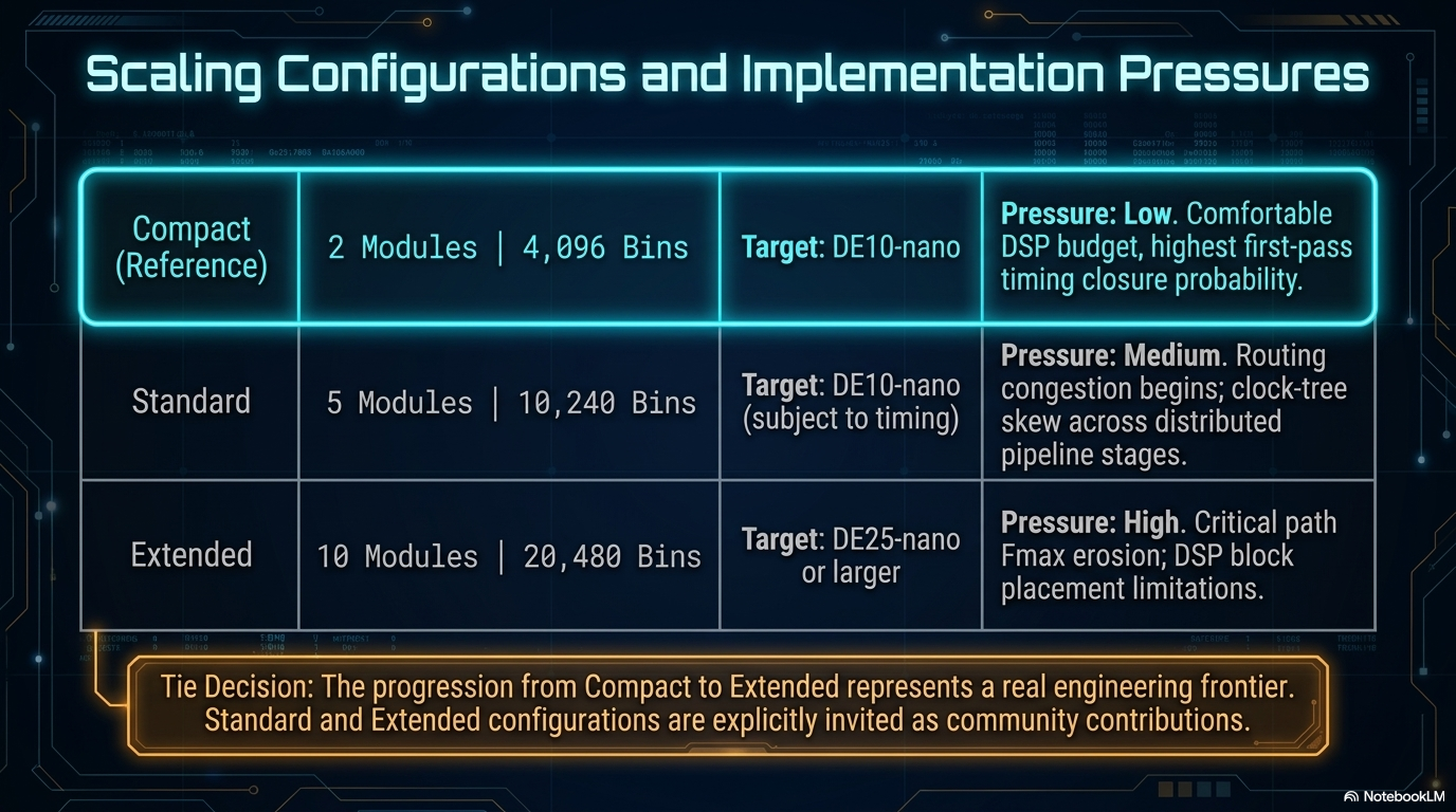

1.5 Bin Count and Module Configuration / ビン数とモジュール構成
Decision: Tie — multiple module configurations are kept in the Implementation Arena.
決定:引き分け — 複数のモジュール構成を Implementation Arena に保持する。
The Layer 1 specification recognizes three logically equivalent module configurations:
第1層仕様は、3 つの論理的に等価なモジュール構成を認める:
| Configuration | Modules | Bins | Target Platform |
| Compact | 2 modules × 2,048 bins | 4,096 | DE10-nano (this document's reference) |
| Standard | 5 modules × 2,048 bins | 10,240 | C5G-equivalent on DE10-nano (subject to timing) |
| Extended | 10 modules × 2,048 bins | 20,480 | DE25-nano or larger (anticipated, out of scope here) |
Logical equivalence: At the source-level architecture, the three configurations differ only in the value of a single generate parameter that instantiates the module count. The Maclaurin pipeline, the sequence-modulation pipeline processor, the per-module bin allocation, and the summation tree structure are all parameterized to accept any value M ∈ {2, 5, 10, ...} at compile time.
論理的等価性: ソースレベルアーキテクチャにおいて、3 つの構成はモジュール数をインスタンス化する単一の generate パラメータの値においてのみ異なる。マクローリンパイプライン、数列変調パイプラインプロセッサ、モジュールごとのビン配分、総和ツリー構造はすべてパラメータ化されており、コンパイル時に任意の値 M ∈ {2, 5, 10, ...} を受け入れる。
Implementation reality is not the same as logical equivalence. As module count rises, implementation-level pressures emerge non-linearly:
実装現実は論理的等価性と同じではない。 モジュール数が上昇するにつれ、実装レベルの圧力が非線形に立ち現れる:
- Routing congestion as the summation tree fan-in grows / 総和ツリーのファンインが増大するにつれての配線輻輳
- Clock-tree skew across distributed pipeline stages / 分散パイプライン段にわたるクロックツリースキュー
- BRAM port contention if multiple modules access shared memory / 複数モジュールが共有メモリにアクセスする場合の BRAM ポート競合
- DSP block placement across the device's DSP columns / デバイスの DSP カラムにわたる DSP ブロック配置
- Fmax erosion as critical paths lengthen / クリティカルパスが長くなるにつれての Fmax の侵食
Each module-count threshold is a real engineering frontier. Crossing it typically requires implementation-level work — pipeline retiming, register replication, manual placement constraints, sometimes architectural refinements that raise the achievable Fmax. Such Fmax improvements can in turn unlock the next module-count tier, creating a recursive expansion path that is not predictable from the logical specification alone.
各モジュール数の閾値は本物の工学的前線である。 これを越えるには通常、実装レベルの作業——パイプラインリタイミング、レジスタ複製、手動配置制約、時にはアーキテクチャの洗練によって達成可能 Fmax を引き上げること——が要求される。そのような Fmax の改善は、今度は次のモジュール数階層を解錠し得る——論理仕様単独では予測不能な再帰的拡張経路を作り出す。
This phenomenon is one of the strongest reasons for the existence of Open Prompt as a methodology. The reasoning behind a specific Fmax breakthrough — what was tried, what failed, what timing reports said, what the decisive trade-off was — is precisely the kind of knowledge that does not survive in source code alone. It must be preserved as Layer 2 reasoning traces. A future implementer porting to DE25-nano three years from now should be able to load these traces into their LLM collaborator and recover not just the code but the judgment behind the code.
この現象は、方法論としての Open Prompt の存在理由の最も強いものの一つである。 特定の Fmax 突破の背後にある推論——何を試み、何が失敗し、タイミングレポートが何を言い、決定的なトレードオフが何だったか——は、まさにソースコード単独では生き残らない種類の知識である。それは第2層推論軌跡として保存されねばならない。3 年後に DE25-nano に移植する将来の実装者は、これらの軌跡を LLM 協働者にロードし、コードだけでなくコードの背後にある判断を回復できるべきである。
Reference implementation choice for Layer 3:
第3層リファレンス実装の選択:
The first reference implementation provided in Layer 3 will use the Compact configuration (2 modules, 4,096 bins). This is selected as the starting point for three reasons:
第3層で提供される最初のリファレンス実装は Compact 構成(2 モジュール、4,096 ビン) を用いる。これは 3 つの理由により出発点として選定される:
- Compact has the highest probability of timing closure on DE10-nano on first attempt, ensuring the inaugural release works for all readers. / Compact は初回試行で DE10-nano 上でのタイミング収束確率が最も高く、最初のリリースがすべての読者で動作することを保証する。
- Compact has comfortable DSP budget, allowing the 11th-order Maclaurin polynomial and 24-bit amplitude width to be retained. / Compact は快適な DSP 予算を持ち、11 次マクローリン多項式と 24 ビット振幅幅の維持を可能にする。
- The progression Compact → Standard → Extended provides clear motivating boundaries for future Layer 2 reasoning traces, each documenting an Fmax-threshold breakthrough. / Compact → Standard → Extended の進展は、それぞれ Fmax 閾値突破を文書化する将来の第2層推論軌跡に対する、明確な動機付けの境界を提供する。
The Standard and Extended configurations are explicitly invited as community contributions. The bin-count choice itself is therefore a Tie Decision in the Implementation Arena, with the Compact starting point being a first-implementation convention rather than an architectural commitment.
Standard と Extended の構成はコミュニティ貢献として明示的に招待される。したがってビン数の選択そのものが Implementation Arena における引き分け判断であり、Compact 出発点はアーキテクチャ的コミットメントではなく最初の実装の慣行である。

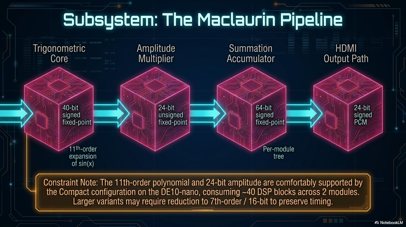

1.6 Maclaurin Pipeline Configuration / マクローリンパイプライン構成
Polynomial degree: 11th-order Maclaurin expansion of sin(x), retained from the C5G prototype.
多項式次数: sin(x) の 11 次マクローリン展開、C5G プロトタイプから継承。
Internal bit widths (Compact-configuration reference):
内部ビット幅(Compact 構成基準):
| Stage | Width | Format |
| Trigonometric core | 40 bits | signed fixed-point |
| Amplitude (level) multiplier | 24 bits | unsigned fixed-point (Compact configuration retains C5G-era width) |
| Per-module summation accumulator | 64 bits | signed fixed-point |
| Output to HDMI audio path | 24 bits | signed PCM |
| Final decimal-point selector | 6-bit shift | DIP-switch-controlled (3 DIP positions × 2 bits resolution) |
The 11th-order / 24-bit retention is permitted by the Compact configuration's reduced module count: with only 2 modules instead of 5, DSP-block budget is comfortable on DE10-nano (2 modules × ~20 DSP ≈ 40 DSP for the iDFT/WPMS pipelines, with ~47 DSP remaining for the sequence-modulation processor, the HDMI core, and other subsystems).
11 次/24 ビットの維持は、Compact 構成の縮小されたモジュール数により許容される:5 モジュールではなく 2 モジュールのみで、DSP ブロック予算は DE10-nano 上で快適である(2 モジュール × 約 20 DSP ≈ 40 DSP が iDFT/WPMS パイプライン用、約 47 DSP が数列変調プロセッサ、HDMI コア、その他のサブシステム用に残る)。
For Standard and Extended configurations, polynomial degree and amplitude bit-width may be reduced (e.g., 7th-order Maclaurin and 16-bit amplitude) as discussed in the 2026-04-18 reasoning trace decision-point DP-9. Such trade-offs are recorded as Implementation Arena variants when they are realized.
Standard と Extended の構成では、2026-04-18 推論軌跡の決定点 DP-9 で議論されたように、多項式次数と振幅ビット幅は削減され得る(7 次マクローリンと 16 ビット振幅など)。そのようなトレードオフは、それらが実現される時点で Implementation Arena の変種として記録される。
Detailed pipeline architecture: Deferred to Chapter 2 (Maclaurin Pipeline Specification), to be drafted in subsequent dialogue.
詳細パイプラインアーキテクチャ: 第 2 章(マクローリンパイプライン仕様)に委ね、後続の対話で起草される。
