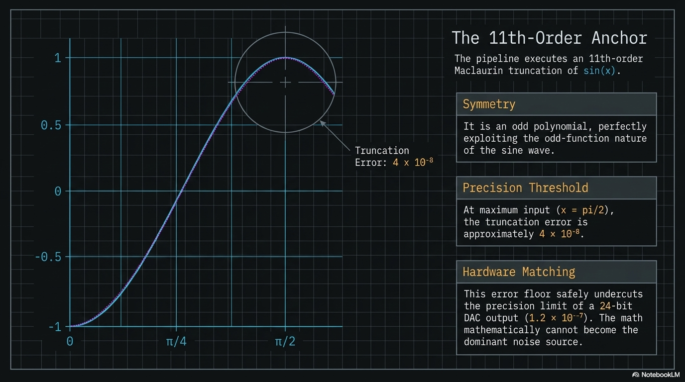

2.2.1 The 11th-order Maclaurin expansion of sin(x) / sin(x) の 11 次マクローリン展開
The pipeline computes sin(x) using the 11th-order Maclaurin truncation:
パイプラインは sin(x) を 11 次マクローリン打ち切りで計算する:
sin(x) ≈ x − x³/3! + x⁵/5! − x⁷/7! + x⁹/9! − x¹¹/11! = x − x³/6 + x⁵/120 − x⁷/5040 + x⁹/362880 − x¹¹/39916800
This is the same polynomial degree used in the C5G prototype, retained because:
これは C5G プロトタイプで用いられたのと同じ多項式次数であり、以下の理由で継承される:
- The truncation error at x = π/2 (the maximum input after argument-range reduction, see § 2.3) is approximately (π/2)¹³ / 13! ≈ 4 × 10⁻⁸. / 引数範囲縮小後の最大入力 x = π/2(§ 2.3 参照)における打ち切り誤差は約 (π/2)¹³ / 13! ≈ 4 × 10⁻⁸ である。
- This error is comparable to the precision floor of the 24-bit DAC output (1 / 2²³ ≈ 1.2 × 10⁻⁷). The truncation does not become the dominant error source. / この誤差は 24 ビット DAC 出力の精度床(1 / 2²³ ≈ 1.2 × 10⁻⁷)に匹敵する。打ち切りは支配的誤差源にはならない。
- 11th-order is an odd polynomial (only odd powers), exploiting the fact that sin is an odd function. / 11 次は奇多項式(奇数べきのみ)であり、sin が奇関数であることを利用する。
