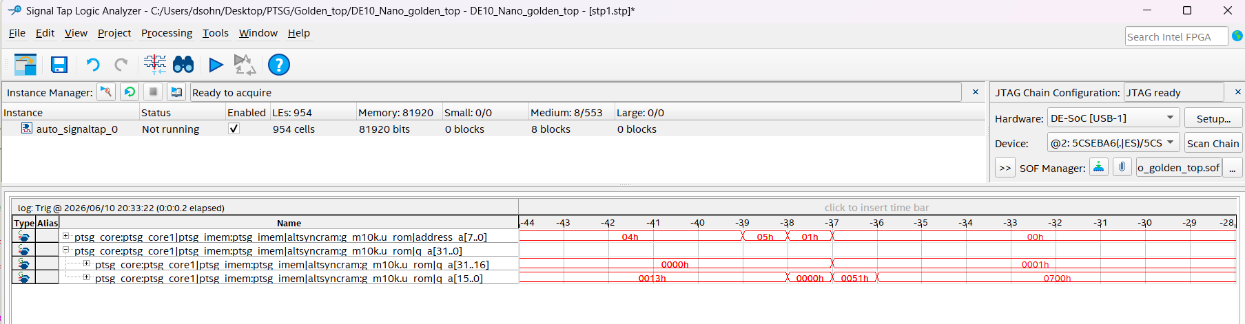

It blinked — but was it right? / 点滅した——だが正しかったか?
The wrapper is registered (RD_LAT = 1), because a real M10K has a mandatory address register: there is no such thing as an asynchronous-read M10K. But the Claude Code FSM had been written against a zero-latency combinational memory model. When the architect connected the new wrapper for the hardware build, the FSM itself was left unmodified — and the audit produced a sharp prediction:
ラッパーは登録読みである(RD_LAT = 1)。実 M10K にはアドレスレジスタが必須で、非同期読みの M10K というものは存在しないからだ。しかし Claude Code の FSM はレイテンシ0の組み合わせメモリモデルを前提に書かれていた。アーキテクトが実機ビルドのために新ラッパーを接続した時、FSM 自体は無改修のまま残された——そして監査は鋭い予測を生んだ:
Claude: FSM は常に 1 拍古い命令を、1 つ進んだ状態番号の下で実行しています。…Lチカは「1 拍ずれた実行」を完全に隠蔽できる、最も寛容なプログラム…「動いた」は本物ですが、「正しく動いている」とはまだ言えない。
(The FSM is always executing a one-clock-stale instruction under a state number advanced by one. …A blinker is the most forgiving possible program, able to completely conceal off-by-one execution… "It works" is real, but "it works correctly" cannot yet be said.)
Why does a broken core blink correctly? Because in straight-line execution the staleness is a constant shift — every instruction executes one state late, but in the right order. The Jump wraps around with a self-consistent stumble. And a prescaler of 50000 buries any per-transition slip beneath fifty thousand clocks of waiting. The LED is the last witness who would ever testify.
なぜ壊れたコアが正しく点滅するのか? 直線実行ではこの古さは一定のずれだからである——すべての命令が 1 ステート遅れて、しかし正しい順序で実行される。Jump は自己整合的なつまずきとともに巻き戻る。そしてプリスケーラ 50000 は、遷移毎のずれを 5 万クロックの待機の下に埋葬する。LED は決して証言しない最後の証人である。

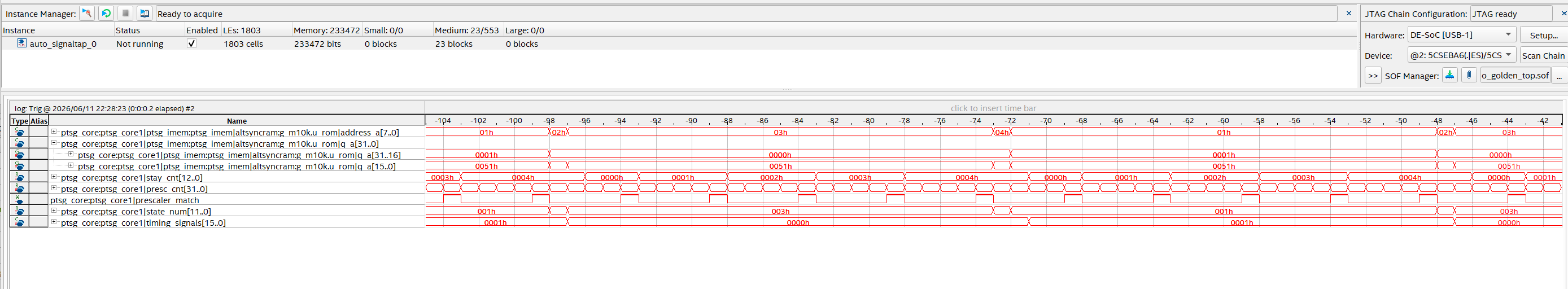

The architect went looking for a witness that would testify. He attached SignalTap to the M10K's address bus and triggered a capture. He did not even need the prescaler signals:
アーキテクトは証言する証人を探しに行った。SignalTap を M10K のアドレスバスに繋ぎ、キャプチャをトリガした。プリスケーラ信号すら必要なかった:
大中: ご覧ください。プリスケーラの動きを取り込むまでもなく、あなたのご懸念の通りです。
(Look at this. Without even capturing the prescaler — it is exactly as you feared.)
The address sequence read: 04h → 05h → 01h → 00h.
アドレス系列はこう読めた: 04h → 05h → 01h → 00h。
The blinky program occupies states 0 through 4, and state 4 is a Jump back to state 1. In a correct execution, address 05h does not exist. There is no path to it. Its appearance on the bus means exactly one thing: the FSM decoded the Jump one clock late, and in that one stale clock, the state counter ran off the end of the program — fetching 0000h from uninitialized memory at an address no correct execution would ever form.
blinky プログラムはステート 0 から 4 を占め、ステート 4 はステート 1 へ戻る Jump である。正しい実行において、アドレス 05h は存在しない。 そこへ至る経路がない。それがバスに現れたことは正確に一つのことを意味する: FSM は Jump を 1 クロック遅れて decode し、その 1 拍の古いクロックの間に、ステートカウンタはプログラムの終端を走り抜けた——正しい実行が決して形成しないアドレスから、未初期化メモリの 0000h をフェッチしながら。
A desk prediction, made from reading source code, confirmed verbatim by an instrument clipped to silicon. This is what the fourth validation tier looks like.
ソースコードを読んで立てられた机上予測が、シリコンに繋がれた計測器によって一字一句確認された。第四の検証階層とはこういう姿をしている。

On 2026-06-11 the architect re-synthesized and re-captured. The address bus read 01h → 02h → 03h → 04h → 01h. No 05h. The Jump lands on its clock. The stay counter ticks against the prescaler. The architect's verdict, with the project's characteristic refusal to over-claim:
2026-06-11、アーキテクトは再合成し、再キャプチャした。アドレスバスは 01h → 02h → 03h → 04h → 01h と読めた。05h は無い。Jump はそのクロックに着地する。ステイカウンタはプリスケーラに対して刻む。アーキテクトの評決は、誇張を拒むこのプロジェクトらしい言葉で:
大中: よく見ると若干おかしいのですが、おかげさまにて検証のスタートラインに立てたと思います。
(Looking closely something is still slightly off — but thanks to this, I believe we have reached the verification starting line.)
